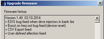

Nie zakładając już nowego tematu, mam pytanie co wnosi soft 1.40 det3 w trybie FIT? Aktualnie posiadam 1.39

1.40 wprowadza poprawki dla znalezionych błędów.
- zmiany 1.40.PNG (5.42KiB)Viewed 42584 times
