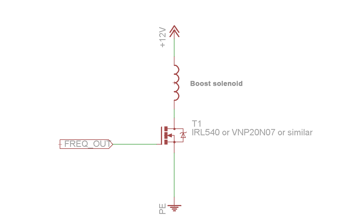

by miki
Przy opcji bank fire czyli sterowanie wtryskiwaczami 2×2 i podlaczenie ebc pod freq out-potrzebuje jakis rezystor ?
Jaki bedzie odpowiedni?

Posted: Sun Dec 28, 2014 12:01 pm
by miki
Znaczy tranzystor.
Jaki odpowiedni ?
Re: Det 3 podłączenie.
Posted: Sun Dec 28, 2014 11:29 pm
by Wuniek
miki wrote:Znaczy tranzystor.
Jaki odpowiedni ?
