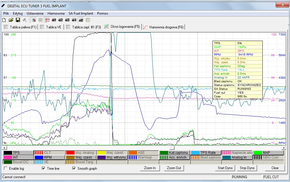

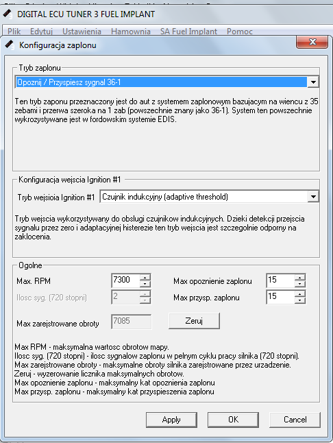

Witam, sprawa dotyczy FIT w fordzie, Silnik 2.0 zetec, komputer z wbudowanym modułem zapłonowym. ustawienia zapłonu jak na screenie. Chciałem rozpocząć zabawę z zapłonem i jakie było moje zdziwienie kiedy zmiana kąta wyprzedzenia zapłonu o więcej niż 2 stopnie skutkuje brakiem iskry oraz pompy paliwa przy gwałtownym wciśnięciu gazu, wrzucenie luzu, i po kilku sekundach wraca pompa paliwa i zapłon. Zapłon zsynchronizowany, wszystko ok działa oprócz zapłonu. Ma ktoś jakiś pomysł gdzie szukać rozwiązania. Zastanawiam się czy ostateczne rozwiązanie tego to przebudowa instalacji na zewnętrzny moduł EDIS + FIT, wtedy komp tylko silniczek krokowy będzie obsługiwał i pompę paliwa? Będę wdzięczny za jakąkolwiek formę pomocy
