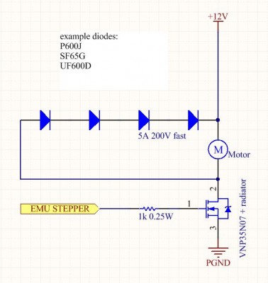

Chodzi o przepustnice z MPower E36/E46 z duzym silnikiem uchylajacym przepustnice.
Nalezy dolozyc 4 diody flyback polaczone szeregowo.
Niestety rozwiazanie ma wade w postaci stosunkowo wolnego zamykania sie przepustnicy.

Można jakiś schemat podłączenia?Jadzwin wrote:Nalezy dolozyc 4 diody flyback polaczone szeregowo.
Na ile wolno zamyka się przepustnica, jest to odczuwalne podczas jazdy?Jadzwin wrote:Niestety rozwiazanie ma wade w postaci stosunkowo wolnego zamykania sie przepustnicy.

Schemat podłączenia i kalibracja do przepustnicy BMW M3 E46 w załączniku
- DBW Calibration Pack 1.06.zip
- (687.97KiB)Downloaded 83 times
