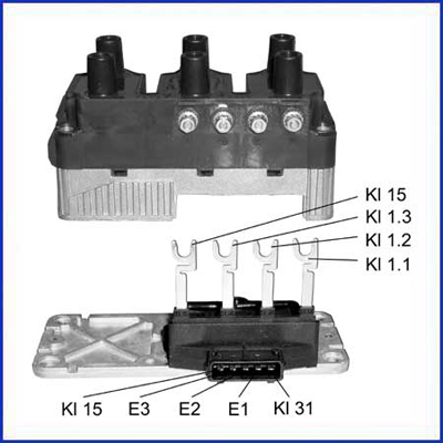

to jest vr6 co ma tą zespoloną cewkę co się przykręca z boku do silnka i z góry ona ma taki plasticzek i po zdjęciu jego widać 4 pojedyncze blaszeczki i kazda jest przykrecona małą śrubką jak podłacze sie pod jedną z nich obrotek pokazuje ale za mało
taka jak na zdjeciu

Prawdopodobnie o połowę za mało, więc potrzebujesz wziąć sygnał z 2 cewek i przed zmostkowaniem ich w 1 zastosować mocne diody półprzewodnikowe 5A, wtedy i sygnał się zgodzi i cewki nie ucierpią. Troszku prymitywnie ale spełnia swoją rolę :)

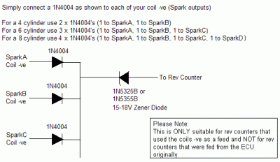

Post by Yuvi » Thu Jan 22, 2015 10:18 am
może to zadziała

Post by wojti rally » Thu Jan 22, 2015 1:36 pm
Yuvi wrote:może to zadziała
a z jakiego auta licznik?
vw golf 2 91r.
sprawdze i takie rozwiązanie

ja mam licznik digifiz czyli czyli taki sam sygnał poterzbuje jak u ciebie i napewno mam wpiete w aux 4/tacho ale niepamietam czy zostawiłem po drodze coś wpięte czy nie, a gofer w garażu pare km odemnie wiec na razie nie mam jak dokładnie sprawdzić ale zaczyna mnie to tak nurtować ze znajde chwile i pojade po niego i rozbebesze :)
