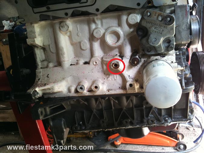

Witam, składając wiązkę pod EMU chcę dołożyć czujnik spalania stukowego, oryginalnie w moim silniku takowy nie występuje. Pytanie czy taki 2 pinowy nada się? Jeżeli nie to może ktoś podpowiedzieć co wybrać?
http://www.autosklep-car-man.pl/produkt-26216.html
Znalazłem też w mercedesa
http://allegro.pl/mercedes-w221-w220-cz ... 01674.html
Nie mając seryjnego knock sensora pozostaje mi wykorzystanie seryjnych otworów w bloku, czy ten zaznaczone na czerwono spełni swoje zadanie? Foto w załączniku. Z góry dzięki za podpowiedź

tak czujnik moze byc , co do jego mocowania powinien być po stronie kolektora ssącego i najbliżej krawędzi styku bloku z głowica

w praktyce wiem gdzie powinien być zamontowany. na zdjęciu jest strona ssąca, jednak w zasadzie najwyższy seryjny otwór to miejsce które zaznaczyłem, czy tak też zda egzamin?

nie nie zda EMU ma "słyszeć" komorę spalania a nie wał , przewierć i nagwintuj np ta wypustkę obok cyfry 1

Nawierciłem i nagwintowałem te dwie wypustki pomiędzy cylindrami 1,2 i 3,4. Ostatnio to wszystko uruchomiłem i działa. Słuchawkami słuchałem i słychać perfekcyjnie
