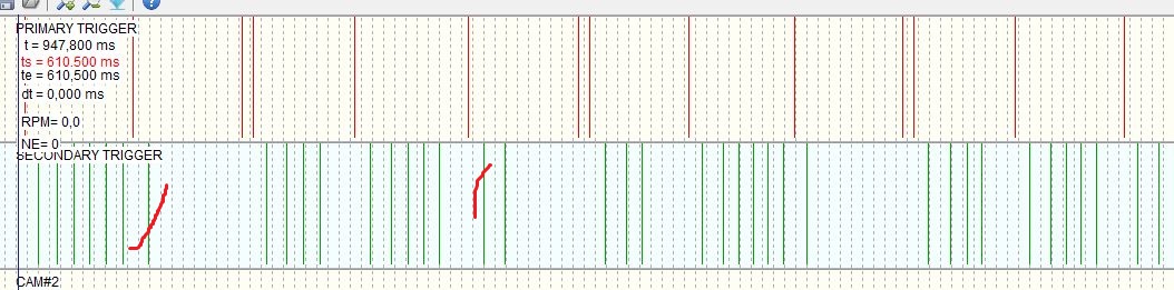

Witam. Potrzebuje pomocy z konfiguracją secondary trigger w silniku nissan vq30de. Na wale umieszczony jest wieniec 3 zęby plus jeden dodatkowy co nie sprawia najmniejszego problemu. Natomiast na wałku wynalazek jak poniżej. Pilnie błagam o pomoc jaki rodzaj wieńca wybrać

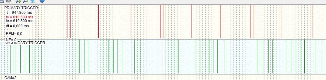

Nikt, nic nie pomoże? Bardzo proszę o jakieś sugestie, załączam przebieg z oscyloskopu emu

Re: secondary trigger nissan vq30de
Emu tego przebiegu nie wspiera i nie da się z tymi nic zrobić. Rozwiązanie to albo dołożyć jakiś własny, albo szlifować koło pasowe na 1 ząb.
Tak też właśnie myślałem, sądzę że wystarczy wyszlifować dwa zęby i później konfigurować przez user trigger.
What did you end up choosing to do? We are doing a VQ30DE now and it's one of our fist ECU Master jobs with an EMU Black. I see the trigger type "Nissan trigger" under Secondary Trigger and am curious about that pattern.Michal rx8 wrote: ↑Sat Feb 11, 2017 1:09 amTak też właśnie myślałem, sądzę że wystarczy wyszlifować dwa zęby i później konfigurować przez user trigger. emu oscyloskop.jpgcam.jpg
