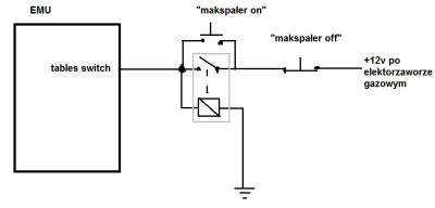

Przełączanie map:
w ten sposób na II mapy można przejść dopiero po przełączeniu na gaz ale nie następuje ono samoistnie, i jeżeli z jakiegokolwiek powodu wrócimy na benzynę następuje powrót do I map i ew. przełączenie na II mapy wymaga świadomej decyzji.

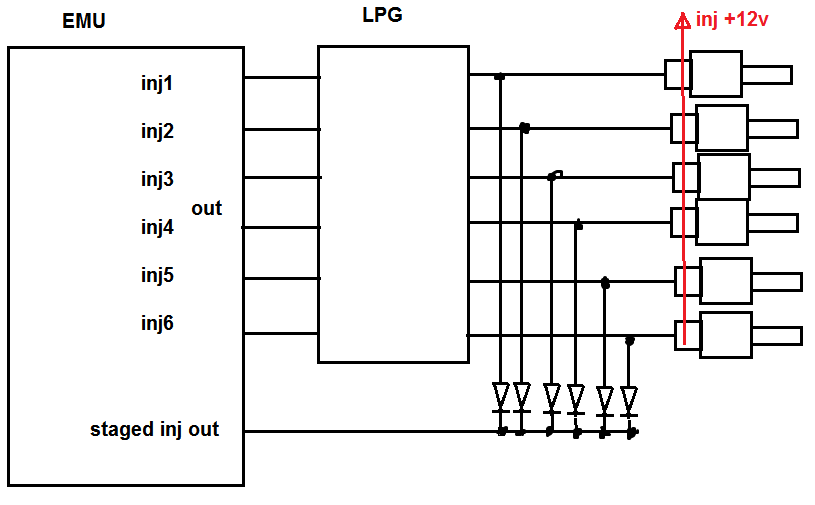

Teraz istota pomysłu: w II zestawie map, a więc podczas pracy zasadniczo na LPG wykorzystujemy staged injection, gdzie drugim zestawem wtryskiwaczy są wtryski benzynowe podłączone tak:
A więc w przypadku pracy w sekwencji na benzynie pracują normalnie dzięki diodom, w przypadku pracy na LPG komp gazowy odcina je od wyjść inj 1-6 i przez diody są sterowane z wyjścia staged injection
Czy ten pomysł ma ręce i nogi, rozum i godność człowieka? ;) Widzę pewne ryzyko w przypadku kończenia się gazu na pełnym bucie, gdzie komp gazowy zacznie wracać na benzynę, ale przyjmuję że ustawiamy stosunkowo wysokie minimalne ciśnienie powrotu na benzynę + wyłącz przy pierwszym, tak że w przypadku gdy zacznie brakować gazu wracamy do I zestawu map.
Podstawowe pytanie: czy wtryski podłączone przez diody będą działać prawidłowo?

A trzeba odcinać wtryski benzynowe?

Dobra, ja nie zrozumiałem, teraz czaje i nie było pytania. Generalnie wtryski podłączone przez diody będą działać ale diody zcinają 0,5V. Szybciej zrobił bym to na przekaźnikach. Z drugiej strony patrząc stag aktualnie ma udział benzyny przy pracy na lpg. Jeżeli wprowadzą dolewanie benzyny na lpg to nie potrzeba Ci kombinować z emu
A nawet 0,7 :) To tylko kwestia przesunięcia mapki staged inj cal o te 0,7v
To też pomysł - ale robi się bardziej skomplikowany układ (chyba) niepotrzebnie?
Ale w ten sposób chyba będzie dużo łatwiej to wystroić - a czasy kiedy wystarczyło ładnie poprosić programistów Techa o dodanie jakiejś funkcji dawno minęły ;)

Nie do końca , przekaźniki dość fajnie uproszczą. Nie trzeba będzie kombinować z modyfikacją czasu wtrysku a przekaźniki musiały by się włączać wraz przejściem na 2 zestaw map. Pytanie tylko czy podczas sterowania wtryskami PB podczas pracy na LPG nie będzie zakłócać odczytywanie czasu wtrysku przez sterownik LPG.
Drugą rzecz to czy tech ma odcięcie wtryskow na przekaznichach czy na tranzystorach ?
