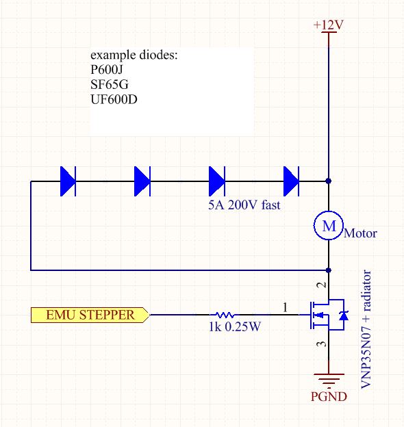

Mam pytanie z jakim nastawnikiem EMU działa bez modułu DBW (tryb BMW ITB- DIRECT) czy chodzi o nastawnik z s54.
Czy nastawnik nie ma wejść MOTOR (+) i (-) tylko sygnał PWM?

Chodzi o przepustnice z MPower E36/E46 z duzym silnikiem uchylajacym przepustnice.
Nalezy dolozyc 4 diody flyback polaczone szeregowo.
Niestety rozwiazanie ma wade w postaci stosunkowo wolnego zamykania sie przepustnicy.

Jadzwin wrote:Nalezy dolozyc 4 diody flyback polaczone szeregowo.
Można jakiś schemat podłączenia?

Post by ronperek » Wed Aug 10, 2016 1:05 pm
Schemat podłączenia i kalibracja do przepustnicy BMW M3 E46 w załączniku
