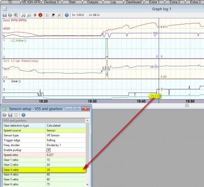

Czujnik z skrzyni podpiąłem bezpośrednio do EMU i śmiga lux, czy moge z czujnika 2 kable, rozdzielić na 4 i dwa wpiąć do EMU dwa poprowadzić do licznika ?? trzeba dać jakiś rezystor/diode?
I jak poprawnie skalibrować czujnik VSS trzeba dostosować Speed Ratio do prędkości ? a jak ustawić mape Gear sensor Cal

Gear sensor jest mapa jak masz czujnik biegu w skrzyni.
Ty sobie odczytaj gear ratio z loga na kazdym biegu i wpisz do pol gear ratio w konfiguracji vss (wybierasz tryb calculated).
Jakiego rodzaju masz czujnik ?

Czujnik mam VR w skrzyni biegów i chce rozdzielić dlatego żeby i emu miało sygnał i licznik

Witam sygnał z czujnika podzielony na Licznik i EMU i wszystko ładnie działa
Pytanie jak poprawnie skalibrować Speed Ratio i Gear Ratio ?
Speed ratio narazie mniej więcej wpisałem patrząc na prędkość Licznika i EMU ale pewnie jest jakiś mega dokładny sposób

speed ratio to najlepiej z GPSem ustawic i sprawdzic w 2-3 punktach czy sie zgadzamlody1921 wrote:Witam sygnał z czujnika podzielony na Licznik i EMU i wszystko ładnie działa![]()
GearRatio odczytasz z loga

to speed ratio tak właśnie po gps ustawiony a jak z loga gear odczytac

Odpalasz na logu kanal z GearRatio i patrzysz jakie wartosci masz na danym biegu, ja ustawialem to na parkingu taczac sie 5km/h i zmieniajac na kolejne biegi, potem ustawisz tolerancje i gotowemlody1921 wrote:to speed ratio tak właśnie po gps ustawiony a jak z loga gear odczytac
