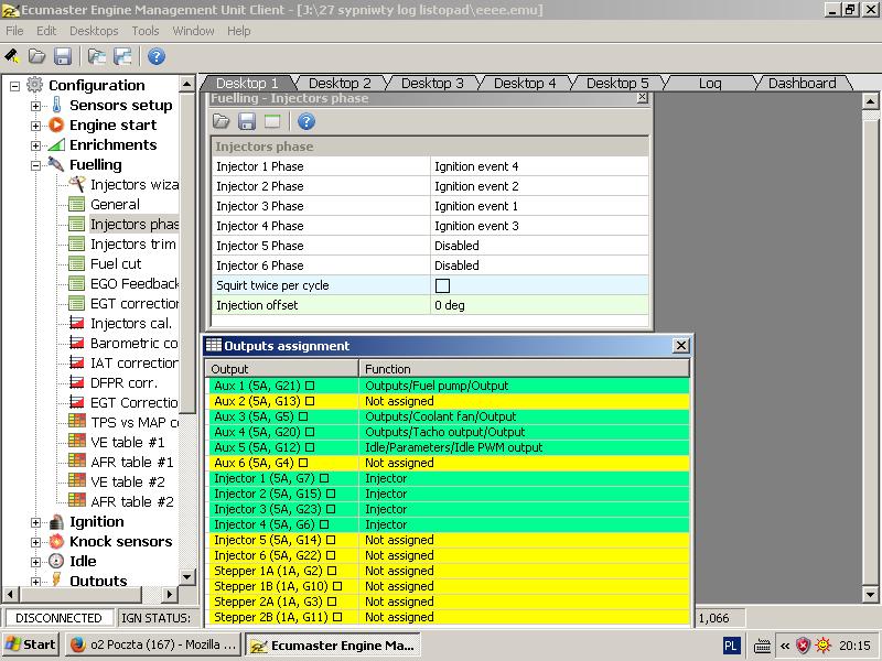

Niechodzi 4 cylinder
rezystacji kabli sprawdzona
zmiane swiec cewki przeswietlanie kabli
mostek na głowicy
Wymiana wtryskiwaczy w zborniku listwy
powiedzial jadzwin jeszcze zeby przejsc na inny kanał i tu mały problem
przez cam sync silnik sie kreci od tylu. Scren z emu i pytanie czy mozesz podac jak 4 cylinder
Jak poprawnie zmienic dla 4 cylindra który jest pierwszy z powodu odwrotnego liczenie przez cam synk pin w emu i zdazenia
