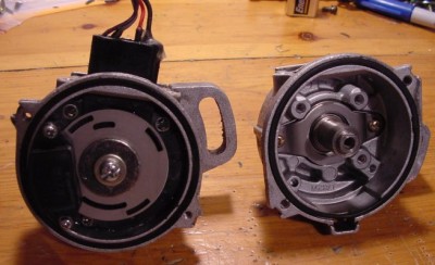

Witam czy na emu zamiast koła 36-1 moge uruchomić auto zapewne w półsekwencji lub sekwencji i na wastedspark na takim aparacie 4/1

Oczywiście.
Ustawienia następujące:
Czujnik: hall
enable pullup
Primmary trigger type: multitooth
edge: rising
Cylinders: 4
Num teeth 2
First trigger tooth: 0
Trigger angle: trzeba sprawdzić lampą
Secondary trigger type: EVO/mx5 2-teeth
edge Falling (to trzeba sprawdzić na scope żeby zbocza były w różnych odległościach co cykl pracy)
Bedzie działało bez problemu
