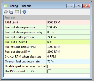

Hej,
Sprawa załatwiona tps ustawiony na 4% i 50% zmniejszenie dawki paliwa przy kolejnym obrocie i autko działa silky smooth
Dzięki za rady
Do zamknięcia.
Dzięki za rady
Do zamknięcia.
- ustawienia Fuel CUT - STARE
- fuel cut.jpg (53.22KiB)Viewed 12472 times
