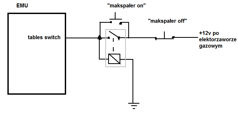

Przełączanie map:
w ten sposób na II mapy można przejść dopiero po przełączeniu na gaz ale nie następuje ono samoistnie, i jeżeli z jakiegokolwiek powodu wrócimy na benzynę następuje powrót do I map i ew. przełączenie na II mapy wymaga świadomej decyzji.

Dobra, ja nie zrozumiałem, teraz czaje i nie było pytania. Generalnie wtryski podłączone przez diody będą działać ale diody zcinają 0,5V. Szybciej zrobił bym to na przekaźnikach. Z drugiej strony patrząc stag aktualnie ma udział benzyny przy pracy na lpg. Jeżeli wprowadzą dolewanie benzyny na lpg to nie potrzeba Ci kombinować z emu

Nie do końca , przekaźniki dość fajnie uproszczą. Nie trzeba będzie kombinować z modyfikacją czasu wtrysku a przekaźniki musiały by się włączać wraz przejściem na 2 zestaw map. Pytanie tylko czy podczas sterowania wtryskami PB podczas pracy na LPG nie będzie zakłócać odczytywanie czasu wtrysku przez sterownik LPG.
