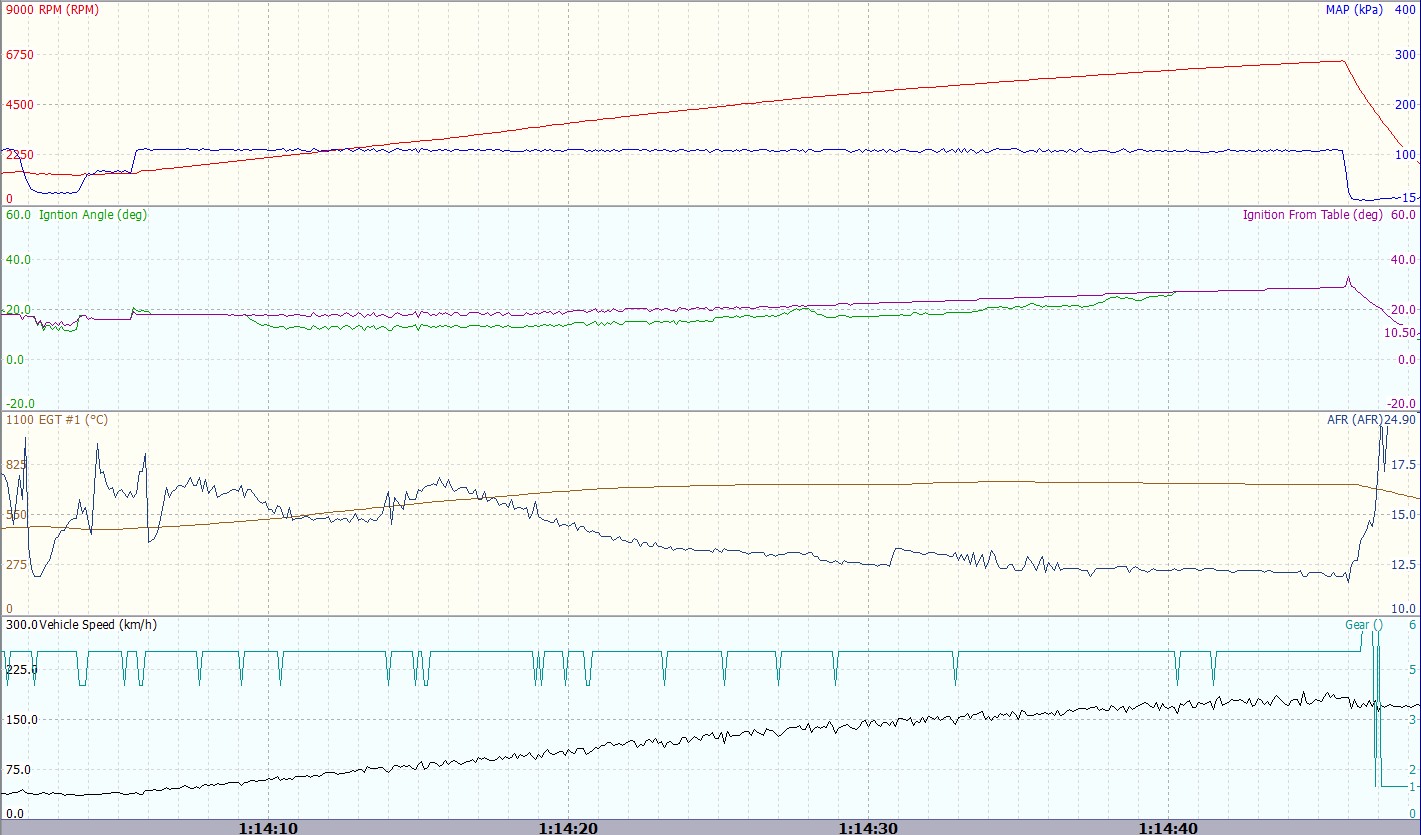

wiem ze to pudrowanie syfa ale czy dało by sie dodać jakiś filtr żeby odczyt z vss trochę wypłaszczyć ? zmniejszyć częstotliwość odczytu i uśrednić ?
nie mogę teraz znaleźć tego na logach ale przy tym co mam i pewnie podobnie jest u mlody1921 vss czasami potrafi spaść na chwilkę do 0 i odpalić LC
