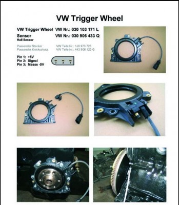

Ich habe gerade einen 16V 9A umgebaut, und habe den Kurbelwellensensor vom Polo (Hallgeber 60-2 Triggerrad, siehe Anhang) verbaut, sowie den Zündverteiler umgebaut auf ein Triggerfeld zur syncronisation des ersten Zylinders.
Dieser 16V läuft mit TFSi Stabzündspulen und komplett sequenziell.

Mach's so wie Jan schreibt Kurbelwellentrigger nachrüsten und trigger2 am verteiler abgreifen.
Alles andere ist fusch am bau
